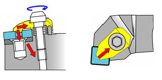

Sujeción doble (D)
                Es un método de sujeción para insertos con barreno. Ejerce fuerza hacia el centro del soporte. La mordaza también ejerce fuerza hacia abajo y esta se suma a la fuerza lateral que posiciona el inserto en el cuerpo de la herramienta. Por lo tanto, es un excelente método de sujeción incluso para cortes interrumpidos pesados.
La sujeción doble no tiene asignada ninguna identificación ISO, pero puede considerarse dentro de la clasificación tipo M. Esta hace referencia a los métodos de fijación múltiple, una combinación de la sujeción por pin y clamp.

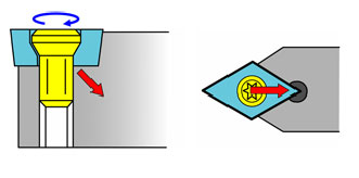

Sujeción por tornillo (S)
                El método de sujeción por tornillo se utiliza para sujetar un inserto con barreno avellanado por medio de un tornillo. Como se trata de un sistema sencillo con el que se pueden sujetar insertos pequeños, este metodo se utiliza para portaherramientas pequeños, barras de mandrinado, brocas indexables, cortadores de acabado y fresado frontal.
Los barrenos del portaherramientas están desplazados de modo que sujetan el inserto contra la pared y asegurar la sujeción. Como resultado, posicionamiento del filo de corte es preciso y la sujeción tiene una resistencia suficiente para permitir el uso en insertos positivos. un inconveniente es que se tiene que retirar completamente el tornillo para cambiar el inserto,
