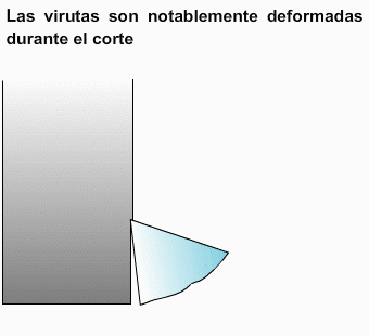

La animación de la derecha muestra una herramienta de torneado para el maquinado una pieza. Cuando la profundidad de la pieza es "h", el espesor de la viruta es aprox. 3h. La sección transversal de la pieza marcada con lineas diagonales h x l, fue maquinada con el filo de corte y transformada en virutas. De este proceso se creo un espesor de la viruta de aprox. 3 veces h y la longitud fue reducida alrededor de 1/3 con la misma sección transversal. Esto demuestra que el metal fue sometido a una gran deformación en el proceso de convertirse en virutas.
Puede verse que la sección h del material de la pieza ha cambiado considerablemente hacia una forma de mayor espesor (hc) posiblemente porque el material de la pieza de trabajo sufre continuamente deformación por cizallamiento y se acumula como se muestra. El hecho de que tal deformación plástica ocurra realmente ha sido demostrada en varias pruebas.
En el proceso de deformación por cizallamiento, se generan altas temperaturas por la fricción interna. Esta es la razón por la cual las virutas son demasiado calientes para ser manipuladas manualmente aun cuando la velocidad de corte es baja. Adicionalmente, se genera endurecimiento haciendo que las virutas sean más duras que el mismo material de la pieza de trabajo.

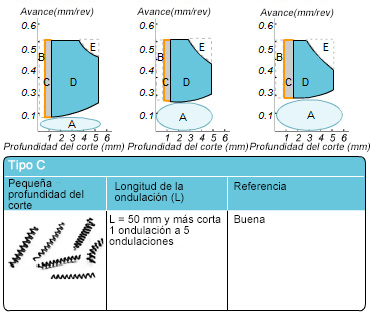

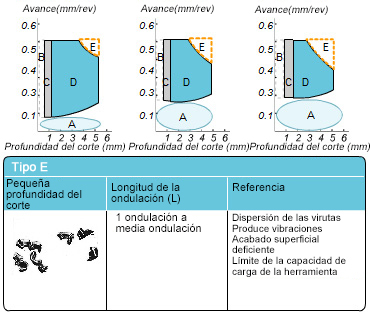

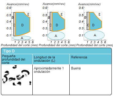

     En general, cuando aumenta la velocidad de corte tiende a reducirse el rango de control de virutas. La figura de la derecha muestra el rango de control de viruta a diferentes velocidades de corte.
En alta velocidad, el área de baja velocidad (mostrada como A en la gráfica), las virutas no se rompen y tienden a ser continuas. Esto se debe a que a medida que se aumenta la velocidad de corte, la temperatura de las virutas aumenta y hace que las virutas sean más maleables y por lo tanto fluyan suavemente, la relación de corte (hc/h) disminuye, las virutas se vuelven más finas y la rotura eficaz resulta difícil.
¡Desplace los siguientes botones para más información!
Velocidad de corte y rango de control de virutas.
vc=50m/min
vc=100m/min
               vc=150m/min
