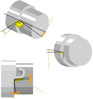

Los ángulos del filo de corte durante el torneado afectan varios factores. Es importante comprender cuál es el efecto que tiene en cada ángulo.

Ángulo de desprendimiento
El ángulo de desprendimiento afecta considerablemente la resistencia de corte y la vida útil de la herramienta

Ángulo de flanco
El ángulo de flanco evita la fricción entre la cara de la herramienta y la pieza, además facilita la entrada del filo de corte dentro del componente.

Ángulo de posicionamiento
Ángulo de posicionamiento del filo de corte reduce la carga del impacto y afecta la fuerza de avance, fuerza de retroceso y espesor de la viruta.

Ángulo de salida
El ángulo de salida evita la interferencia entre la superficie maquinada y la herramienta. Usualmente de 5° a 15°.

Ángulo de inclinación
El ángulo de inclinación del filo de corte. Durante el maquinado pesado, el impacto inicia sobre el filo de corte al comenzar a cortar es muy grande. El ángulo de inclinación es utilizado para reducir el esfuerzo del filo de corte superior y evitar la fractura. Para el torneado se recomienda 3° a 5° y para el fresado 10 a 15°.

Ángulo de salida
Ángulo de
desprendimiento
Ángulo de flanco
