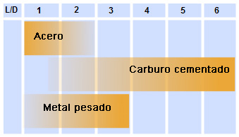

Material de la barra de mandrinado
Entre los materiales que se pueden utilizar en el zanco de las barras de mandrinado esta el acero, metales pesados, y carburo cementado. En el caso de las barras de mandrinado con zanco de acero, si el L/D es mayor de 4-5, será propenso a vibraciones y en consecuencia habrá limitación en la profundidad de corte y velocidad de avance.
En caso de presentar vibraciones, no solo tendrá un acabado superficial deficiente, sino también se producirá un microdesbaste en el filo de corte y con esto la reducción de la vida útil de la herramienta.
La barras de mandrinado de metal pesado y carburo cementado se utilizan para incrementar la rigidez de la barra y así prevenir vibraciones. Esto permite maquinar longitudes L/D mayores en comparación a las barras de zanco de acero.
