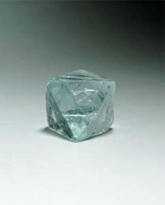

Recubrimiento de diamante

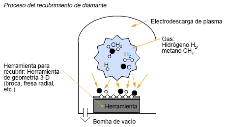

El recubrimiento de diamante se realiza por el método CVD. Es un recubrimiento sinterizado con una dureza y una conductividad térmica iguales a las del diamante natural que ofrece un alto rendimiento en el maquinado de materiales no ferrosos y no metales.
El recubrimiento de diamante por CVD es un proceso relativamente nuevo. Se realiza mediante la activación de un número de gases como metano, hidrocarburo y alcohol. Precipita sobre la superficie de la herramienta en la forma de recubrimiento. En la imagen se observa que los gases mencionados suelen mezclarse con hidrógeno y son introducidos en el aparato. El gas es activado por microondas, filamento térmico* u otro método y después separado en electrones e iones por una electrodescarga de plasma.

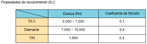

Recubrimiento de DLC
El recubrimiento de carbono como diamante (DLC, por sus siglas en inglés) es una película de carbono duro amorfo que posee propiedades similares a las del grafito y el diamante, que están constituidos en ambos casos de los mismos átomos de carbono.
Por lo general, el recubrimiento tiene un bajo coeficiente de fricción con metales no ferrosos y se usa para el maquinado de no metales y materiales no ferrosos como aleaciones de aluminio.
