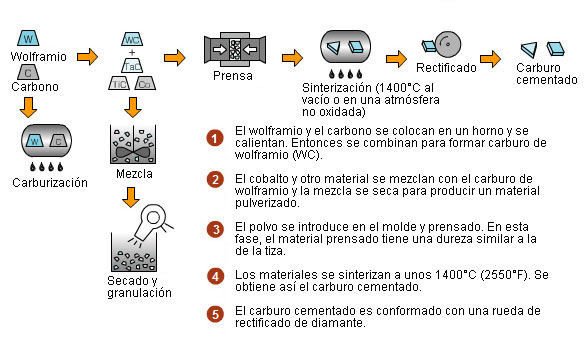

El carburo cementado es un material de herramienta que tiene todas las propiedades necesarias para las herramientas de corte incluyendo la dureza y la resistencia. El carburo cementado está hecho de carburo de tungsteno pulverizado (WC) mezclado con cobalto (Co) como aglutinante y sinterizado.
Puede ser comparado con el concreto.
Pequeñas piedras (carburo de tungsteno) están rodeadas de cemento (cobalto).
Al ser sinterizado, el carburo cementado tiene cerca del doble de gravedad y la mitad de volumen que antes de iniciar el proceso de sinterización. El carburo cementado sinterizado está rectificado por una herramienta de rectificado de diamante y puede usarse como herramienta de corte.

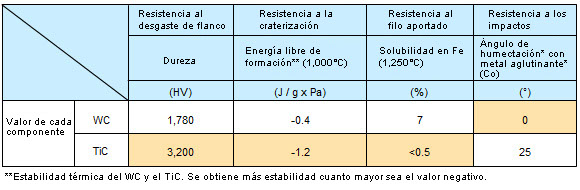

Los carburos cementados pueden dividirse en dos grupos. Uno es el de carburo cementado sin mezclar, que es un carburo de wolframio y cobalto (WC-Co), y el otro es el de carburo cementado de mezcla que es un carburo de wolframio, cobalto y un carburo de titanio (WC-TiC-Co).
Los carburos cementados que contienen TiC tienen propiedades de resistencia al calor superiores y son menos vulnerables a la craterización. Sin embargo la fuerza adhesiva entre TiC y Co es menor en comparación de la que existe entre WC y Co. Por lo tanto, los carburos cementados mezclados tienen menos resistencia a las fracturas que los carburos cementados sin mezclar. Desarrollos recientes han permitido el uso de TaC (carburo tántalo), NbC (carburo niobio), TiN (nitruro de titanio), además del TiC. Estos carburos cementados también se enmarcan dentro de las propiedades del grupo WC-TiC-Co.
Propiedades físicas del WC y el TiC
Razones para el desarrollo de carburos cementados WC-TiC-Co
Como se expuso anteriormente, los carburos cementados sin mezclar (WC-Co) poseen más resistencia al desgaste y las fracturas que los carburos cementados mezclados (WC-TiC-Co). Sin embargo al maquinar el acero, la temperatura del filo de corte aumenta drásticamente, lo que provoca la craterización. Las propiedades de resistencia al calor se pueden mejorar añadiendo TiC. Esta es la principal razón para explicar el desarrollo de carburos cementados mezclados (WC-TiC-Co). Esto permitió el maquinado de aceros pero una ligera reducción de la dureza y tenacidad. Los carburos cementados mezclados se usan específicamente para el maquinado del acero.
Como el maquinado del acero es el trabajo más común, este tipo de grado de herramienta se utiliza de forma habitual.
