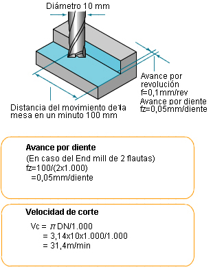

El avance es expresado como avance por diente. Al moverse 100 mm la mesa a 1.000 rpm, el avance de la mesa será vf=100 mm/min.

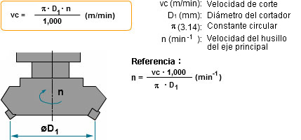

Velocidad de corte (vc)

Avance por diente (fz)
El avance por diente del cortador es la cantidad de movimiento de la mesa desde el momento que un diente llega a la posición de corte hasta el momento en que el otro diente llega a la posición de corte.
El avance de la mesa por revolución de la herramienta puede obtenerse por vf (avance de la mesa) ÷ n (rpm).
Como se indica en la siguiente fórmula, el avance por diente puede calcularse dividiendo el avance de la mesa por revolución de la herramienta por la cantidad de dientes.

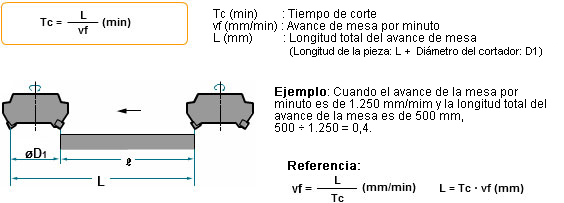

Tiempo de corte (tc)
El tiempo de corte es el tiempo requerido para el maquinado de la pieza.
Como se indica en la siguiente imagen , es necesario que el cortador maquine la longitud de la pieza. Por tanto, la longitud total de avance de la mesa puede obtenerse sumando el diámetro del cortador y la longitud de la pieza.
El tiempo de corte puede obtenerse por L (longitud total de avance de la mesa), entre vf (avance de la mesa).
