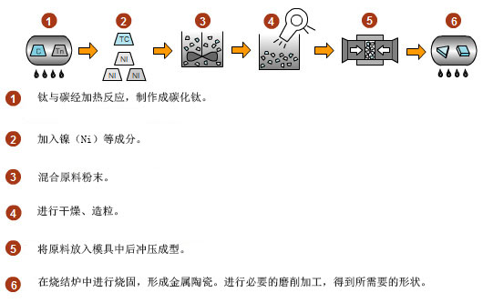

金属陶瓷 特性 金属陶瓷的英文名称是“Cemet”即 “Ceramics(陶瓷)”与“Metal(金属)”的合成语,意思是像陶瓷一样坚硬、像金属一样结实。 制造金属陶瓷所使用的粉末成分与硬质合金基本相同,最大的不同之处在于,硬质合金以WC为主要成分,而金属陶瓷的主要成分则是碳化钛(TiC),并使用镍(Ni)作为结合金属。Ni与TiC的结合强度高于钴(Co),但是由于结合力不如WC与Co强,因此缺点是韧性较低。出于这一原因,对金属陶瓷进行的改良主要集中在如何提高其韧性方面。经过不断的努力,人们成功地开发出了添加 钼(Mo)及氮化钛(TiN)等成分的新型材料。这种TiC-TiN-Mo-Ni系列的金属陶瓷材料在强度方面得到了有效的改善,目前已成为金属陶瓷的主流产品。 这种金属陶瓷由于主要成分是TiC及TiN,因此,硬度高、热稳定性与耐氧化性优异,而且与铁的反应性低,可进行高速切削加工,得到良好的加工面。 - 点击下面的链接,进行详细的学习!
 金属陶瓷的组织
