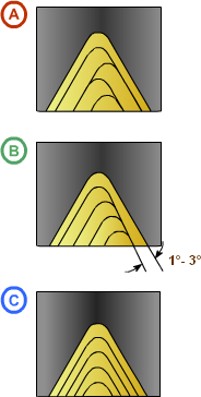

9. 右おねじを加工する上で、切りくずの形状が最も良好なのはどの加工方法ですか?
AA
BB
CC

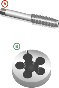

13. めねじを切るときには、どちらの工具を使用しますか?
AA
BB

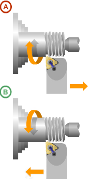

14. 右おねじを加工する際に、どの方向に被削材や工具が動きますか?
AA
BB
15. 右めねじを加工する際に、どの方向に被削材や工具が動きますか?
AA
BB

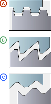

18. 図のうちどれがバッドレスねじですか?
AA
BB
CC

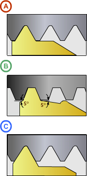

19. おねじを切るときのインサートの傾斜角はどのくらいですか。またその目的は何ですか?
A傾斜角は15度で、インサートと被削材とがこすれ合うことを防止します。
B傾斜角は10度で、インサートの側面同士がこすれ合うことを防止します。
C傾斜角は10度で、インサートと被削材がこすれ合うことを防止します。
20. この形状の切りくずを発生させるのは、どの切り込み方ですか?
Aラジアルインフィード
Bフランクインフィード
C修正フランクインフィード
